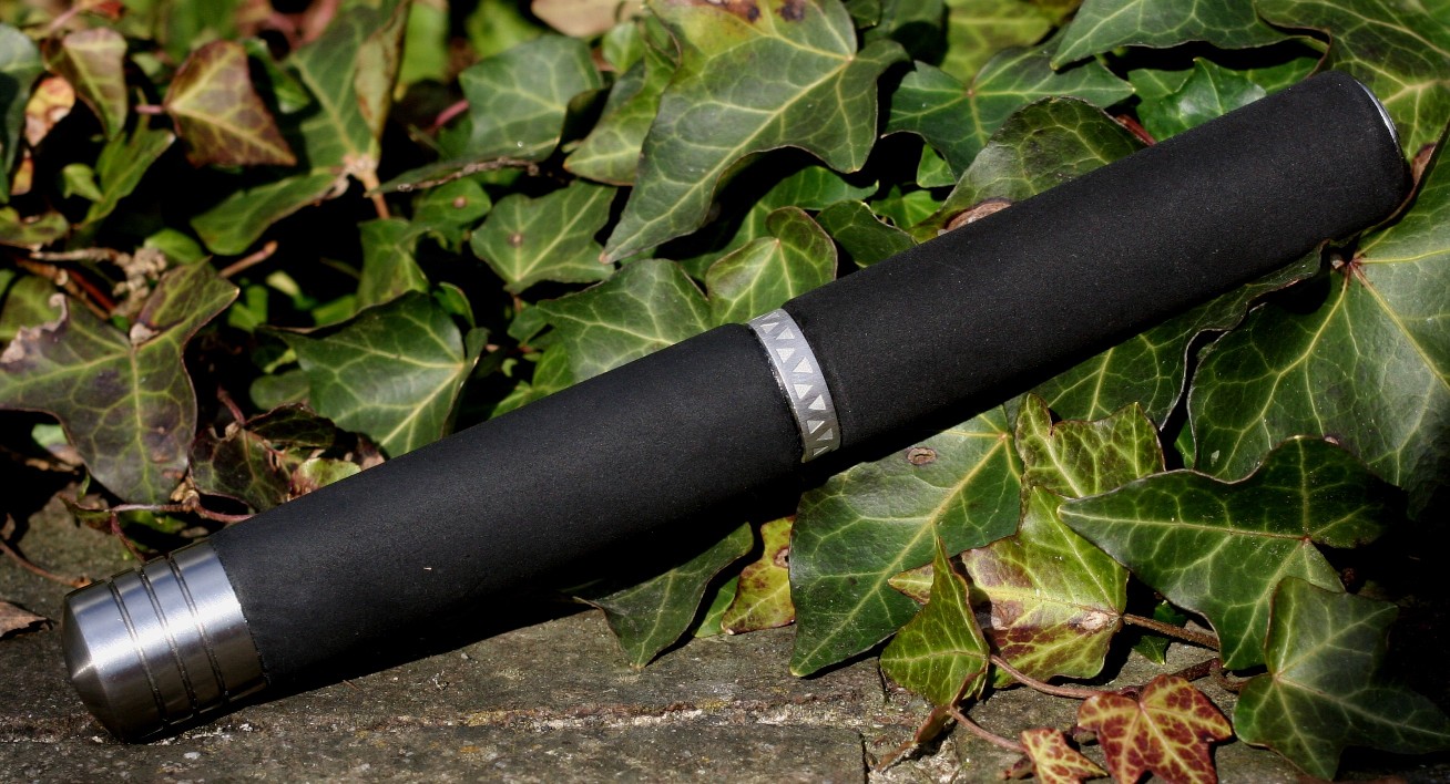

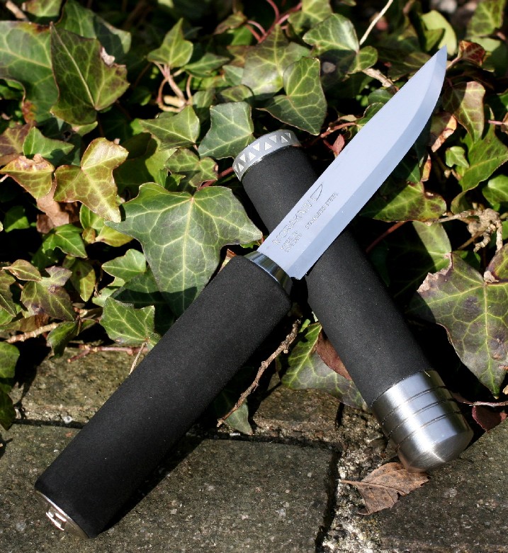

da ich mich in letzter Zeit mit Messerbau beschäftigt habe, kam ich natürlich zwangsläufig auf die Idee eine Anglerfischversorgungskombi zu bauen
So möchte ich Euch hier eine Priest/Messer-Kombi vorstellen
Länge 22cm, Klingenlänge 10 cm, Gewicht Edelstahlendkappe 65g
...und auch gleich um Hilfe bitten
Mein Problem ist der Halt im zusammengeschobenen Zustand
Ich habe die Klinge zwar mit Magneten gesichert, die entlang des Lederinlays angebracht sind, aber bei einem Schlag mit Schwung fliegt das Priest-Teil weg.
Ich suche jetzt nach einer Arretierungsmöglichkeit in der Art einer Schnellkupplung z.B. im Metallring außen 2 Löcher und auf dem Metallring innen 2 Arretierungsstifte/-kugeln, die man wegdrücken kann
Auch eine Drehkupplung wäre möglich
Falls jemand eine Idee dazu hat würde ich mich sehr freuen
... auch sonstige Kommentare und Anregungen sind natürlich willkommen fröhlich
Grüße, Stefan
...eine passende Kategorie hierfür hab ich nicht gefunden
- könnte man vielleicht was hinzufügen Augenzwinkern

Hi. Wie wärs mit einem kurzen Gewinde an der Aufnahme des Priest-Teiles? Stell ich mir jetzt noch am einfachsten zu bewerkstelligen vor...
N einfacher Bajonettverschluss wär auch ne Möglichkeit...
Natürlich, einem Technik-Freak wärs etwas komplizierter sicher lieber...;-)
