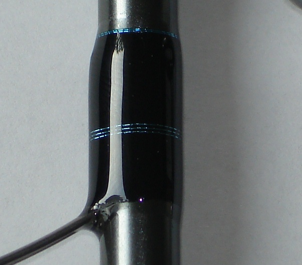

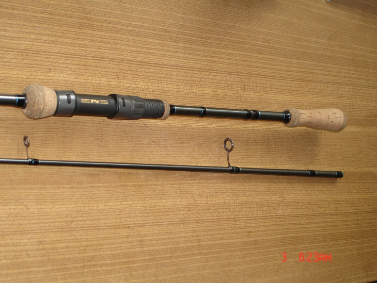

Noch ein.
Rainshadow XST 1025 8,6`, Wg bis 1 OZ.
Wigt 124 gr (falls ich richtig errinere) mit vorne- TATSTG Beringung, Einschichtlakierung, hinten - Decaul, Kork, RH reciht für balance aus

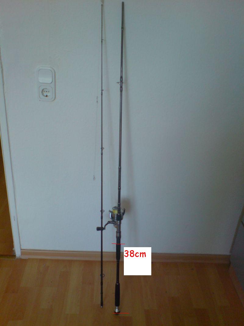

Ich lass ja gerade eine VHF 5-30g aufbauen, was für Beringung wird denn empfohlen? 5+1 oder 6+1 ?
Nicht das das ganze wieder so arg Kopflastig wird, wurde die Maße des Handteils bzw. der Rollenhalter etwas weiter nach vorne verlagert
An meiner jetztigen ( geteilter Duplongriff) siehe Foto ist von der Abschlusskappe bis Rollenhalter 38cm , was ich persönlich zu kurz finde..
Hab nach etlichen Auswürfen Armschmerzen und mir fehlt da irgendwas , wo ich beim Auswerfen meine Hand rauflegen kann zum rausfeuern..
An der zukünftigen ist ohne Abschlusskappe 40cm +2cm für die Abschlusskappe gewählt worden....
Also insgesamt 47cm vom untersten Duplon Rollenhalter bis zur Abschlusskappe
In der Hoffnung das die Balanze und das Auswerfen besser ist..
Und ich nicht soviel Kontergewicht hinten rein legen muß..
