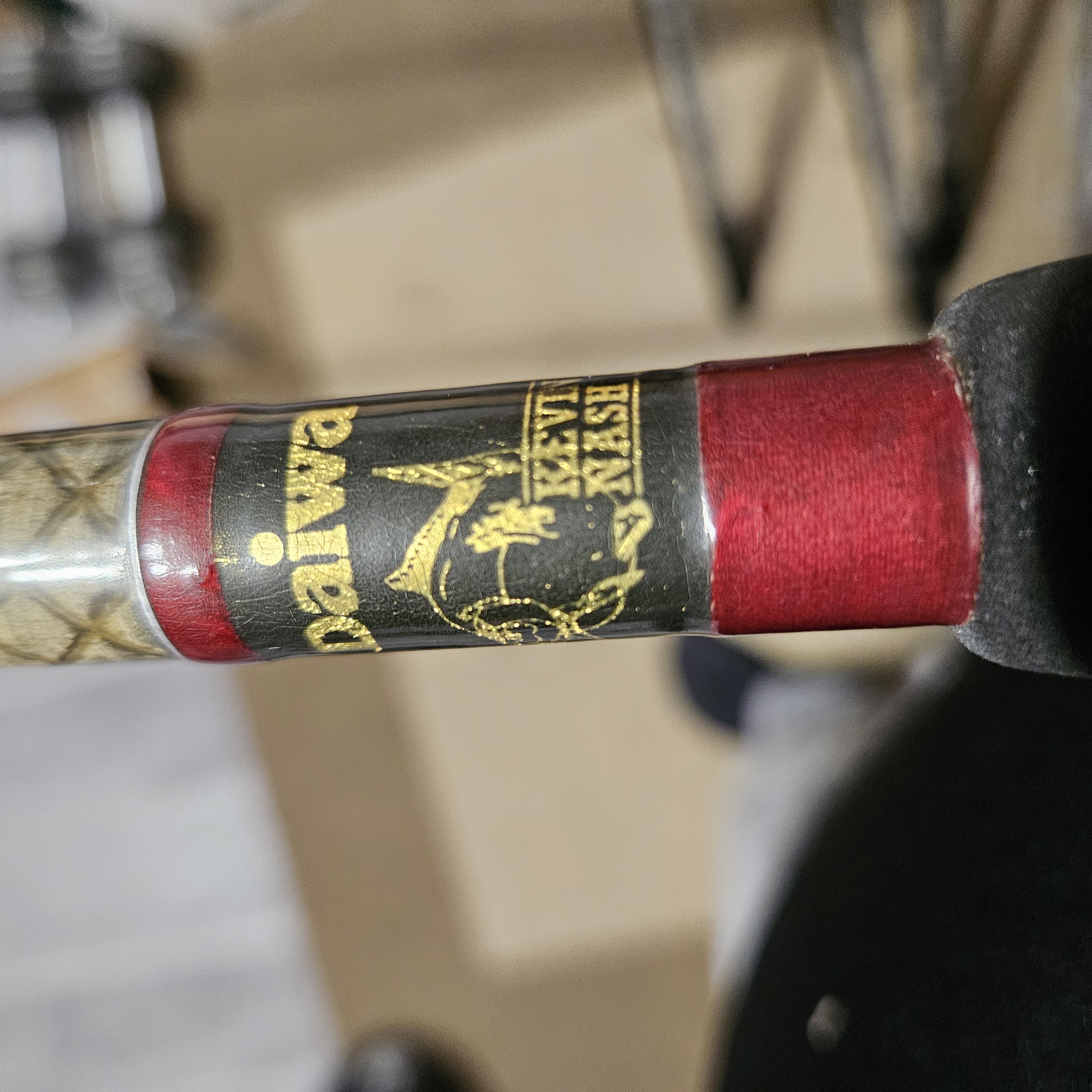

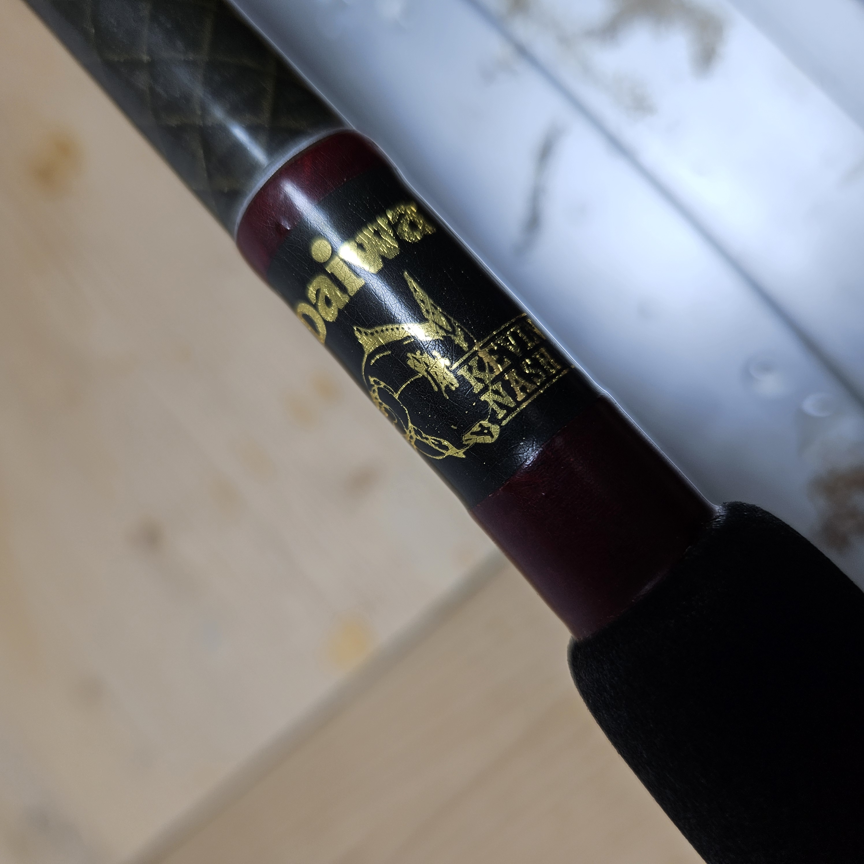

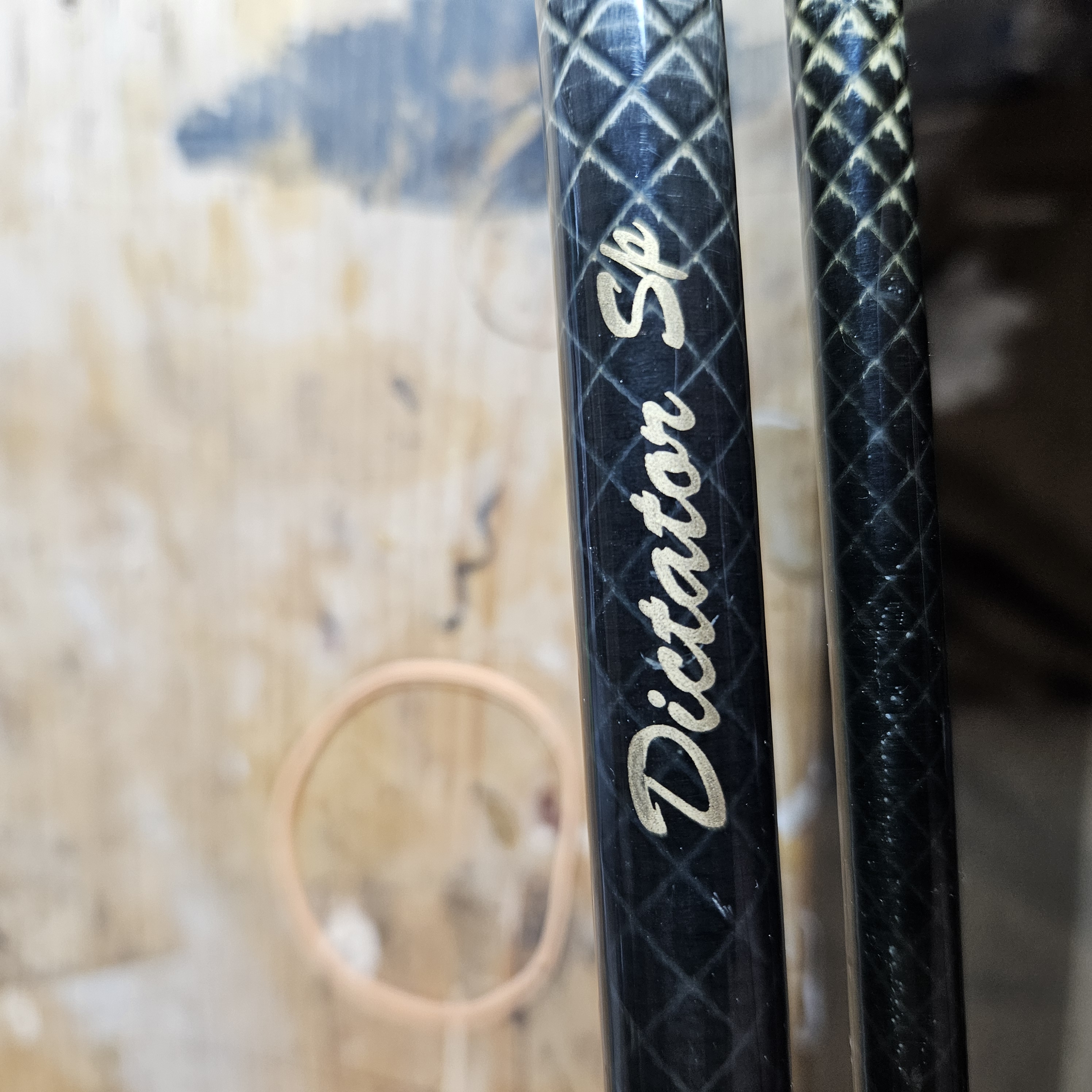

ich habe 3 oldschool Klassiker Karpfenruten der 90er Jahre "Daiwa Amoprhous Whisker Dictator" angeschafft, welche ich komplett neu aufbauen möchte, bzw haben Sie es auch nötig.
Um sie relativ originalgetreu aufzubauen, benötige ich auch wieder, zumindest einen Teil, der Decals neu, da der Lack komplett runter muss.
Zumindets die Schriftzüge sollten ggf machbar sein, beim Daiwa/Kevin Nash Logo wird es vermutlich eher weniger Chancen geben.
Evtl kennt jemand sogar die Schriftarten namentlich?
Hier wäre meine Frage, ob es hier jemanden gibt der mir da behilflich sein könnte diese zu drucken per Laserdrucker auf Wasserschiebefolie etc.
Freue mich über eure Rückmeldung und Ideen.

Würde mich sehr freuen wenn du mal einen Versuch zu gegebener Zeit starten würdest. Bin noch zwecks Schriftarten am recherchieren, weil diese würde ich schon gerne wieder möglichst originalgetreu haben. Ich würde gerne versuchen die neuen Labels direkt mit in die neue Gesamtlackierung des Blanks einzubinden und nicht erst anschließend aufzubringen und dann über zu lackieren.
Was ich mich aber tatsächlich frage ist, mit welchem Verfahren die Beschriftung damals aufgebracht wurde, sodass sie 30 Jahre später nahezu komplett verschwunden ist.

Die Beschriftung und Logo ist leider nur an einer von drei Ruten noch so gut intakt. Dadurch das die Blanks auch komplett entlackt werden, ist der Erhalt schwierig bzw nicht möglich.

Habe die gesuchten Schriften jetzt zusammen, beim Logo wird das wohl dafür nicht funktionieren. Werde mal Bilder zeigen wenn diese gedruckt und auf dem Blank sind.
Habe Gold auf Transparent für meinen Epson Labelwriter womit das problemlos geht.
Unsere Grafiker im Betrieb hat anhand der vorhanden Schriften zumindest ähnliche gefunden und diese dann etwas abgeändert, sodass diese nun identisch zu den verwendeten sind.
