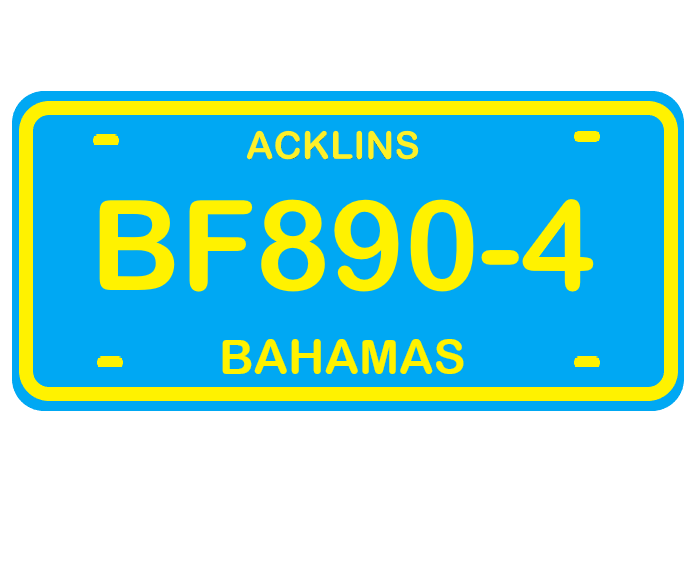

mal ne Frage: Kann mir irgendjemand ein farblich deckendes zweifarbiges Decal (Himmelblau und goldgelb) mit der Größe ca. 1,2cm x 3,6cm drucken? Soll ein Nummernschild der Bahamas nachempfinden.
Ein JPG hab ich schon erstellt - leider keine Vektorgrafik in Ermangelung eines Vektorprogramms.
Gerne PN, wenn jmd sich das zutraut gegen Unkostenbeitrag.
Ich möchte nicht über die hier in anderen Threads schon genannten gewerblichen Anbieter einen ganzen Bogen erwerben müssen für dann viel zu teures Geld für nicht genutze Decals.

ich denke nicht das jemand Gold drucken kann, kann mich aber auch täuschen. Es gibt hier genügend " verrückte Rutenbauer " die so einiges sich einfallen lassen.
Was ich mir vorstellen könnte ist das du den Bereich, wenn dieser sich im Inneren des blauen befindet, Gold malen tust und anschließend eine bedruckte transparente Wasserschiebefolie drüber machst.
Was auch geht ist das ganze mit Thermofolie, aber auch da musst du dein Bild teilen bearbeiten in ein Bild Blau und eins in Gold was dann auch wider übereinander aufgetragen werden muss.
Ich hätte das mal bei einem Schriftzug schwarz Gold gemacht, dass ganze akkurat ausrichten ist eine müßige Arbeit.

ist ja kein " kompliziertes " Bild.
Was hälst du von weben, sieht bestimmt auch schick aus
Bei deinen Ral-Farbtönen könnte es kompliziert werden, weiß nicht ob es da die entsprechende Thermofolie gibt.

das Problem wird wohl eher sein, das Bild deckend zu drucken. Auf Wasserschiebefolie ist das ziemlich schwierig, da werden helle Farben durch den durchscheinenden Blank gern dunkler als gewollt...
Ansonsten würde ich mal bei Druckeronkel gucken. Der hat neuerdings eine sehr freundliche, freiberufliche Dame, die sowas vektorisieren und für den Druck aufbereiten kann. Die verlangt halt auch n paar Euros aber das Ergebnis überzeugt. Da kommts halt dann auf das Druckverfahren an, damit das ganze auch deckend wird...

wenn man das Motiv auf weiße Wasserschiebefolie druckt und dann mit dem Skalpel ausschneidet, könnte das mit wenig Aufwand funktionieren, könnte ich mir vorstellen. Bei mir hat sowas schon funktioniert.

Wie Rene schreibt ist ein Druck auf Weiß sicher machbar. Ich würde dann den Hintergrund schwarz drucken - fällt am wenigsten auf. Das Decal würde ich dann einmal ums Blank wickeln. Oder ist es nicht für eine Rute bestimmt?
