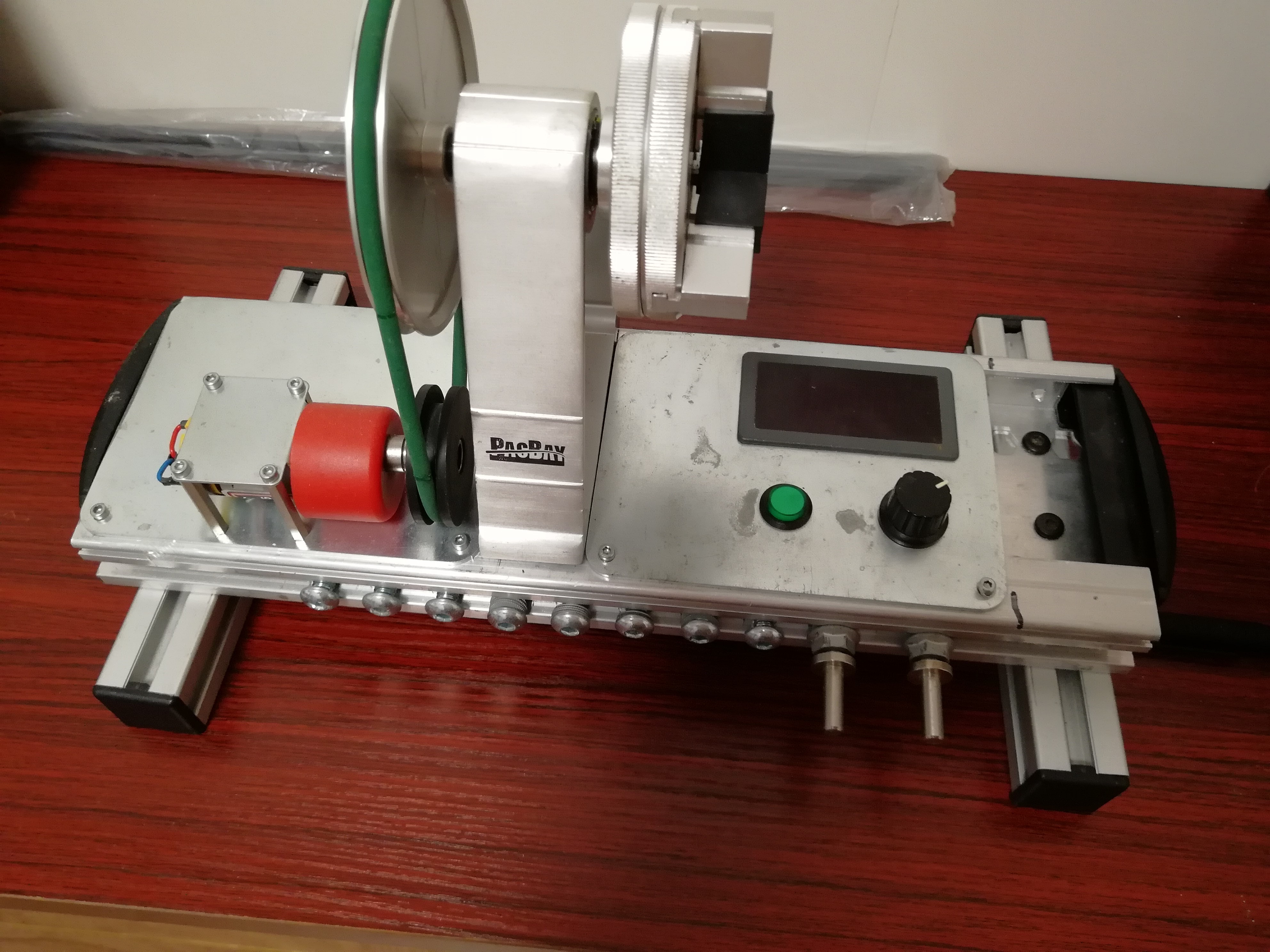

Ich stand vor einiger Zeit vor dem selben Problem. Habe dann einige kleinere Bretter gekauft (z.b. Regaleinlegeböden) und ein größeres (so 50-60cm länge bei gleicher Breite). In das lange bohrte ich dann Löcher (wie man es von der Innenseite von Regalen kennt) und zwei von den Regalbretter habe ich dann einen v-Ausschnitt verpasst (oben) und dann unten mit "Holzstopfen" versehen, so dass ich die auf dem großen Brett einstecken kann. Mit den restlichen kleinen habe ich dann genauso verfahren (kleines Brett mit v- Ausschnitt und kleines Brett mit Löchern versehen, dass man sie in umgedrehter T Form ineinander stecken kann. Dann noch eine T-konstruktion für den Trockenmotor (Discokugel). Vlt helfen die Abbildungen was besser als meine Beschreibung Lachen-5
Habe letztlich dann doch eine aus Alu gekauft, weil es nicht bei einer Rute geblieben ist und die Ansprüche mit der Zeit wachsen großes Grinsen

Okay damit kann ich wohl arbeiten und wie sehen deine weiteren Halter aus die in der Mitte des blanks sind aus? Und wie macht man das mit dem Lack an der Stelle wo der blank gehalten wird? Also die zweite Stelle wo der blank Kontakt mit dem v Ausschnitt hat?

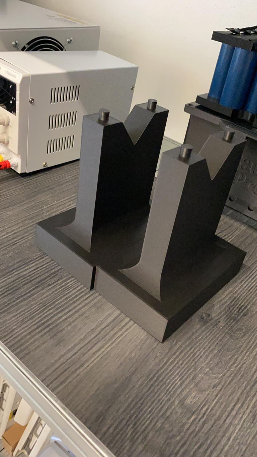

Ich hänge mal ein Foto an, damit du die Halterung siehst. Das ist nicht meine Ablage, weil ich die wieder verkauft und mir dann eine aus Alu zugelegt habe. Das ist die von pacbay, die ich mir als Vorbild genommen habe. Gleiches Prinzip, nur meine war was größer...

Jo so in die Richtung habe ich mir das auch vorgestellt, mit dübeln zum zusammenstecken und jap. Hab halt bisschen Respekt vor dem Elektro Zeug aber werde mich wohl testen Müssen großes Grinsen

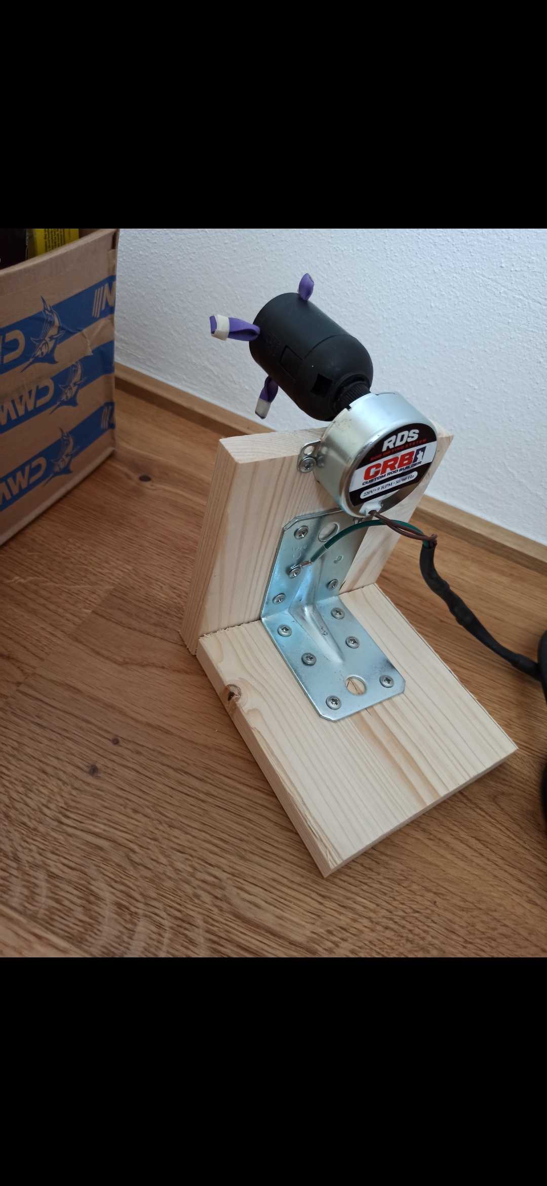

Hallo, ich habe mir den Motor von CMW bestellt und selber eine ganz einfache Vorrichtung gebaut - siehe Bilder.
das hast du in 5min gebaut und kostet so gut wie nichts Daumenhoch3
Als Rutenhalter, habe ich mir einfach eine Lampenhalterung genommen, 4 Löcher reingebohrt und mit einer Boilienadel den gummi durchgezogen. Der Innendurchmesser passt genau auf die Achse vom Motor.
Einfacher gehts kaum großes Grinsen
Rutenauflagen habe ich mir mit einem 3D Drucker gedruck, kann man aber auch ganz einfach aus holz bastelln.
Gruß Pascal
