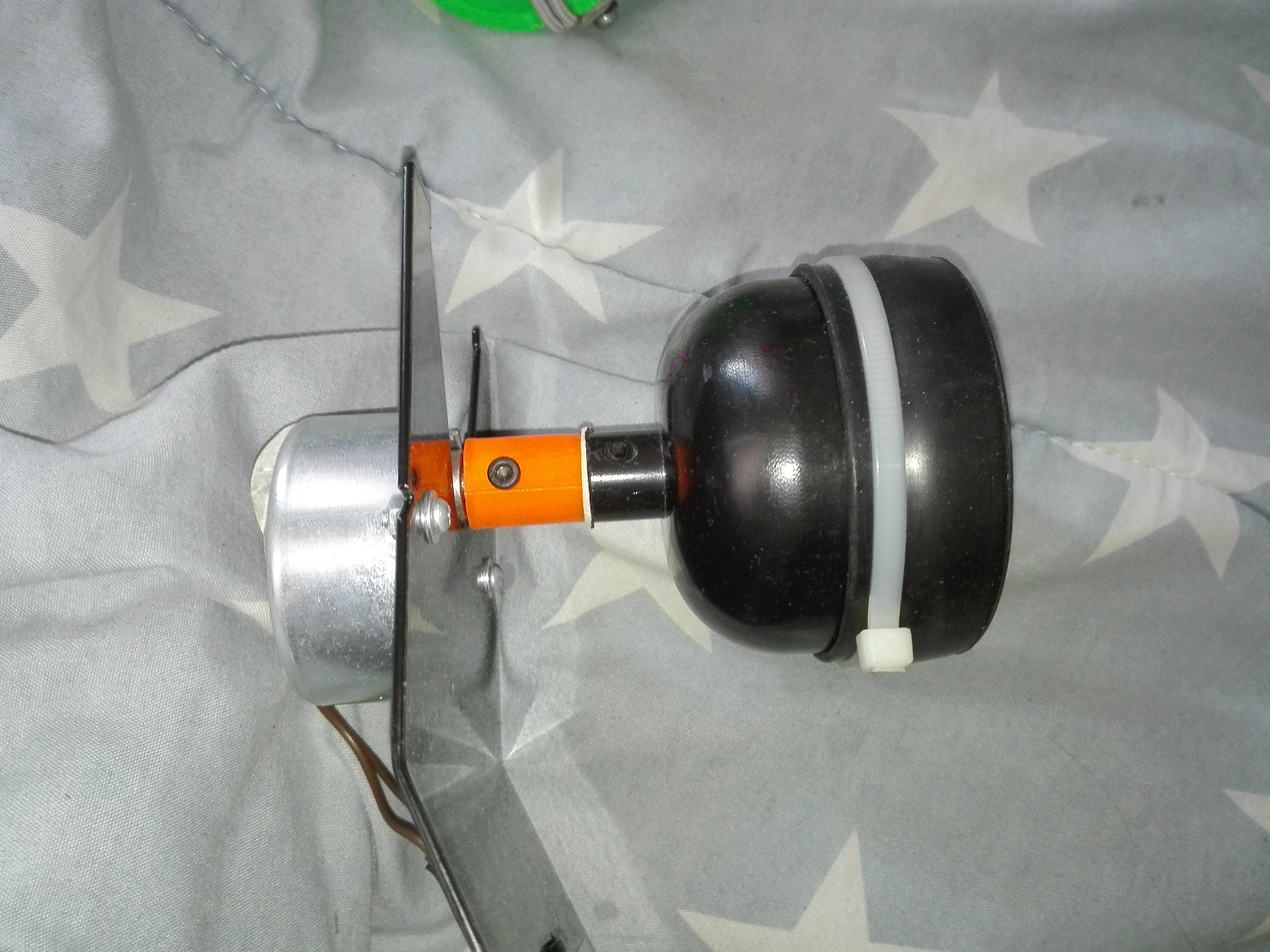

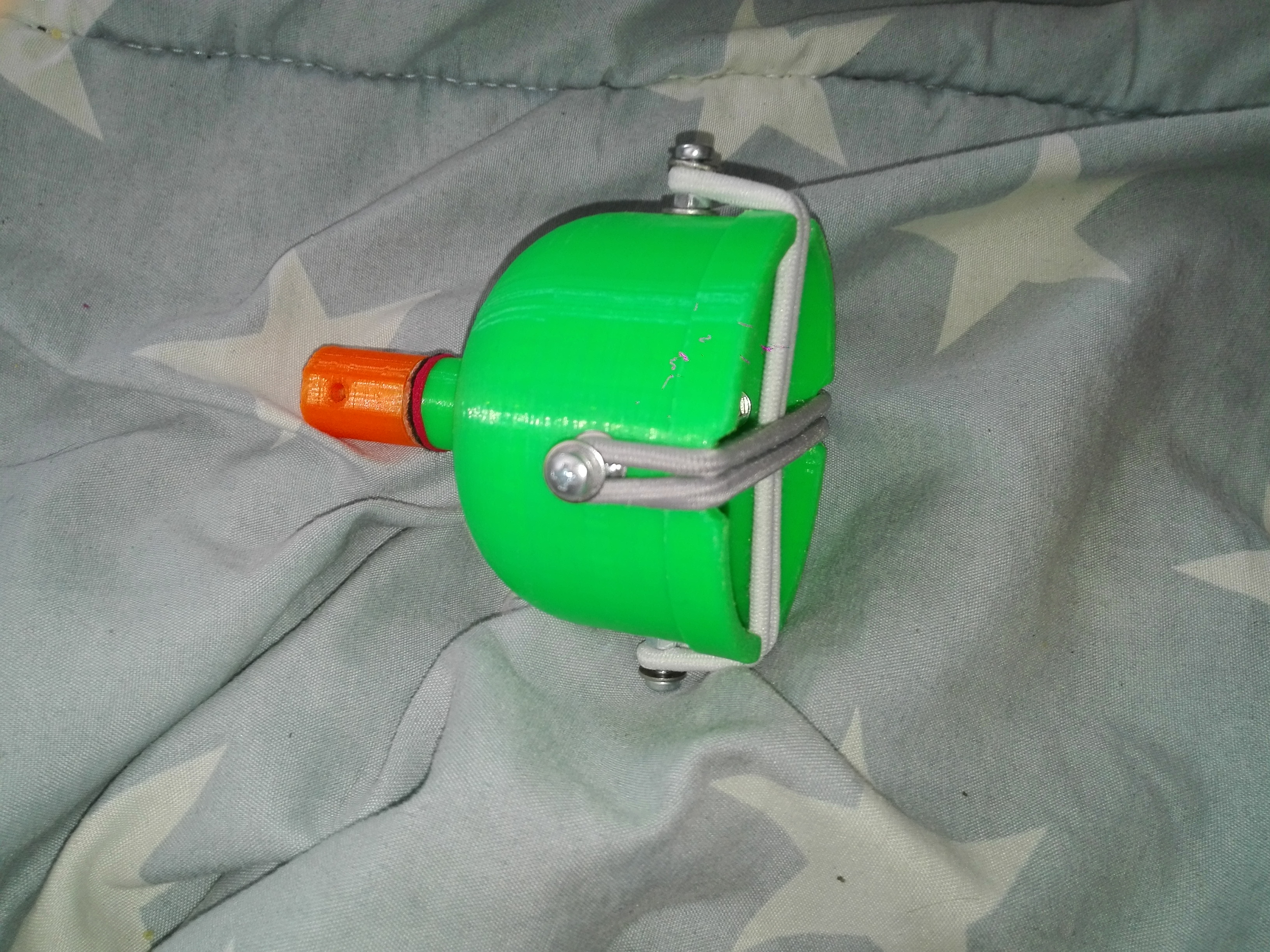

Da mein Versuch eine Wickelbank am CAD zu entwerfen etwas stagniert, habe ich mich mit einer Rutenaufnahme fürs Lackieren beschäftigt.
Die ist mir auch sehr gut gelungen und sie funktioniert prächtig.
Anbei ein paar Bilder.
Wer Interesse an den druckbaren STL Dateien hat soll mich einfach anschreiben.
Der Grund, aus welchem ich mir selbst eine entworfen habe, ist die schwere Verfügbarkeit und der enorme Preis für das Teil von CRB.
Die starke Ähnlichkeit zum Original ist funktionsbedingt. Es gibt schließlich nicht all zu viele Möglichkeiten, ein solches Teil zu entwerfen. Das einzigste was ich vielleicht hätte anders machen können, ist die Form des Bechers. Die eigentliche Kupplung lässt nicht all zu viel Spielraum zur Fantasie, ohne die Funktion zu beeinflussen.
Die jenigen, die sich das gute Stück nachbauen möchten benötigen lediglich etwas Moosgummi und ein paar Schrauben, selbstsichernde und normale Muttern und zwei Stramme Haargummis.
Ohne natürlich die Arbeitszeit zu rechnen, würde ich die reinen Materialkosten auf etwa 2,50€-3,50€ rechnen. Vermutlich auch weniger.
Die Haargummis halten die Ruten erstaunlich fest, und der Wiederstand ist über eine Schraube Stufenlos einstellbar.
Hoffe euch gefällt was ihr da seht
PS.: Die Kupplung funktioniert auch am normal CRB-Clutch der ohne Slip Ffuntion verkauft wird.
