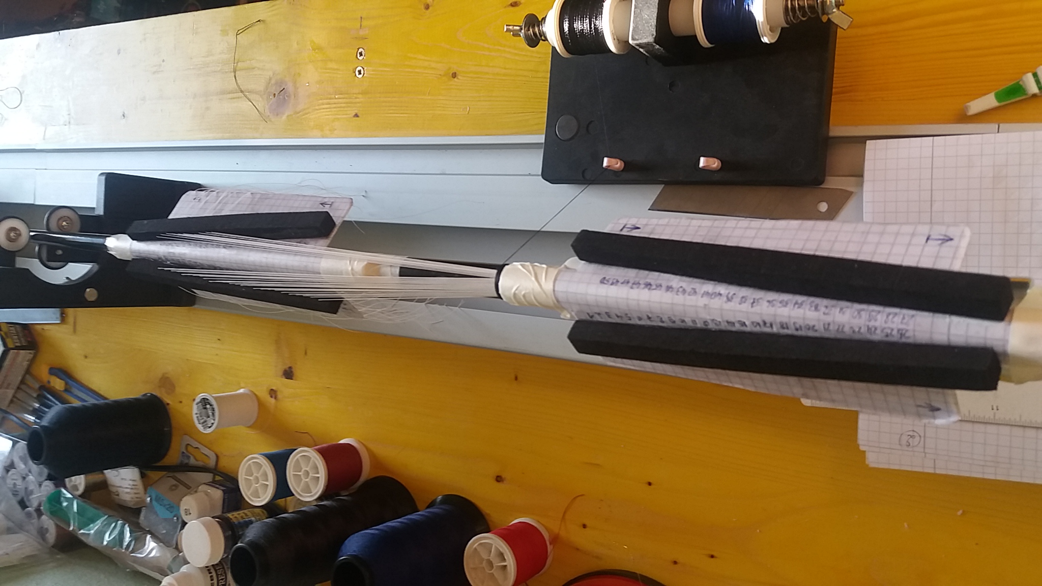

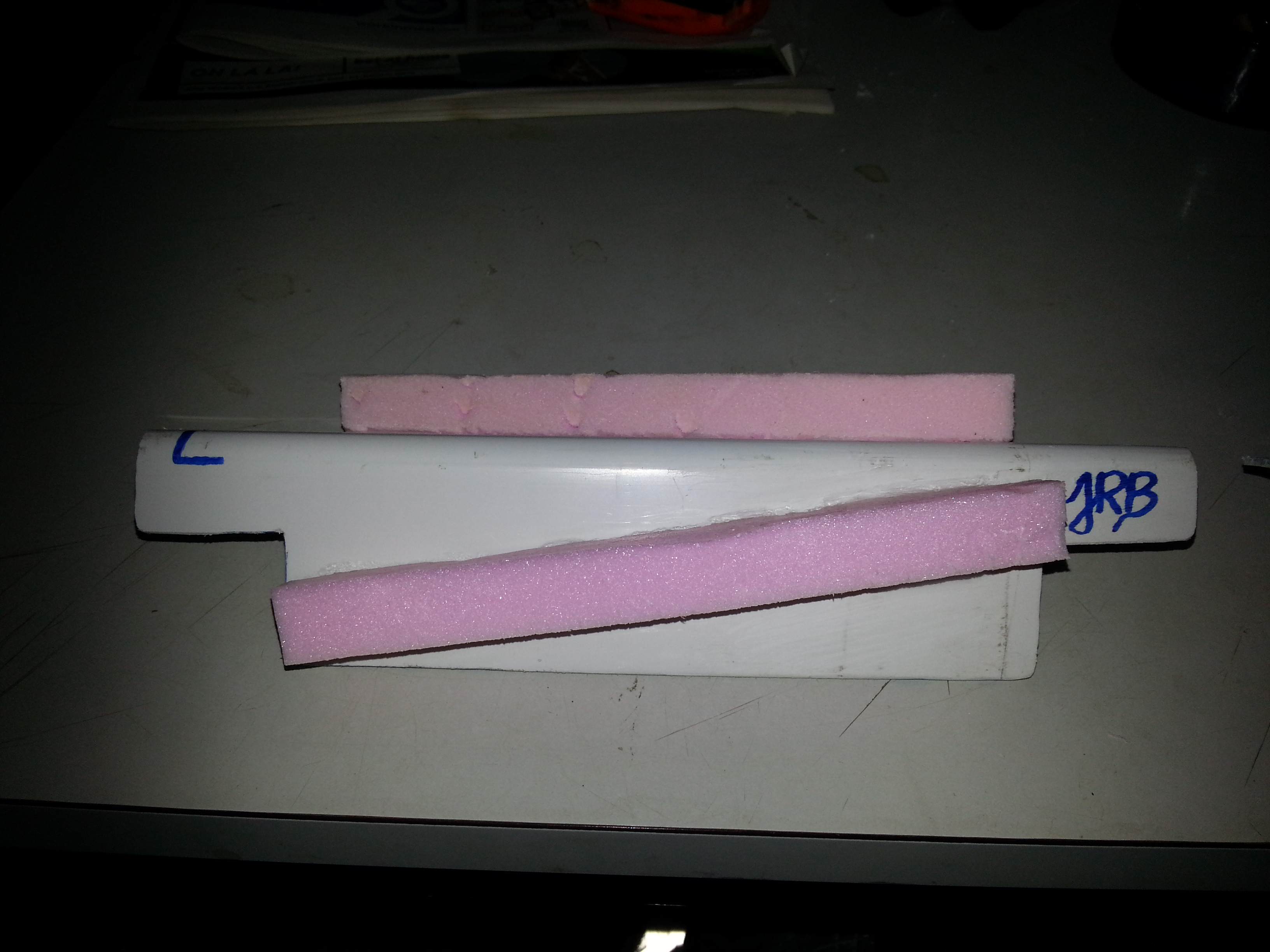

Mit dem Pappendeckel geht es zwar, aber 1. werden Metallicgarne und zeitweise auch das Normale aufgezwirbelt und beschädigt...
und 2. nach zwei - drei Webereien sind sie Schrott.
Anders bei diesen aus einem PVC-Kanal mit Styrodur.
Erhältlich auf jeder größeren Baustelle für lau, oder im Bauhaus.
-Pvc Kanal
-Styrodur
Rest erklären die Bilder.
Beschriften ( Skala ) und Schnitte mit Klinge - fertisch Zweidaumenhoch
Einen Schönheitswettbewerb gewinnen meine nicht - dafür 0 Euro Nase

Glaube nicht , das das so funktionieren wird , vorallem auf dauer Denken1

Warum ?

Naja wieviel hast du denn schon damit gewebt? Auf dauer ist das nichts , das ist meine Meinung. Scharfe kanten , gebogen ,....
Wie benutzt du das Teil bei dünne Blanks ?

Och das geht schon.
Damit kannst dünnere Blanks als mit dem Brett weben.
Ausserdem ich habs nicht erfunden:
http://www.rodbuilding.org/photopost/sho...-loom-1/cat/502
Die einzigen Bedenken habe ich punkto Haltbarkeit beim Styrodur.
Da es mit Silikon geklebt ist kann ich es immer noch tauschen oder wechseln.
Im Winter weiß ich mehr Zweidaumenhoch
Edit: scharfe Kanten kann ich daran keine finden....

Doc Ski macht seine Weaving Jigs auch auf die gleiche Weise.
Und wenn jemand weiß, wie das weben geht, dann wohl er.
Einziger Unterschied: Er benützt kein Styrodur. aber wie du schon schreibst, dass kannst du ja auch wechseln.
Ich würde nur die stege, wo das Klebeband drauf kommt noch etwas schmäler machen.
Ansonsten Daumenhoch4

Das mit den Stegen stimmt, die sollten etwas schmäler werden.
Muss mir noch was einfallen lassen, als Altenative zum Styrodur.... Denken1

Hi,,
alternative zum Syrodur ist EVA (also der Duplon den wir auch als Griff verwenden). Musst mal schauen, ob du irgendwo Platten oder blöcke her bekommst.
es gibt auch webe brettchen, die Filz verklebt haben. habe ich leider noch nicht selbst ausprobiert.

zum Styrodur kann ich nur sagen das das nicht hält. Die Schnitte weiten sich sofort und das Garn wird nicht mehr richtig gespannt.

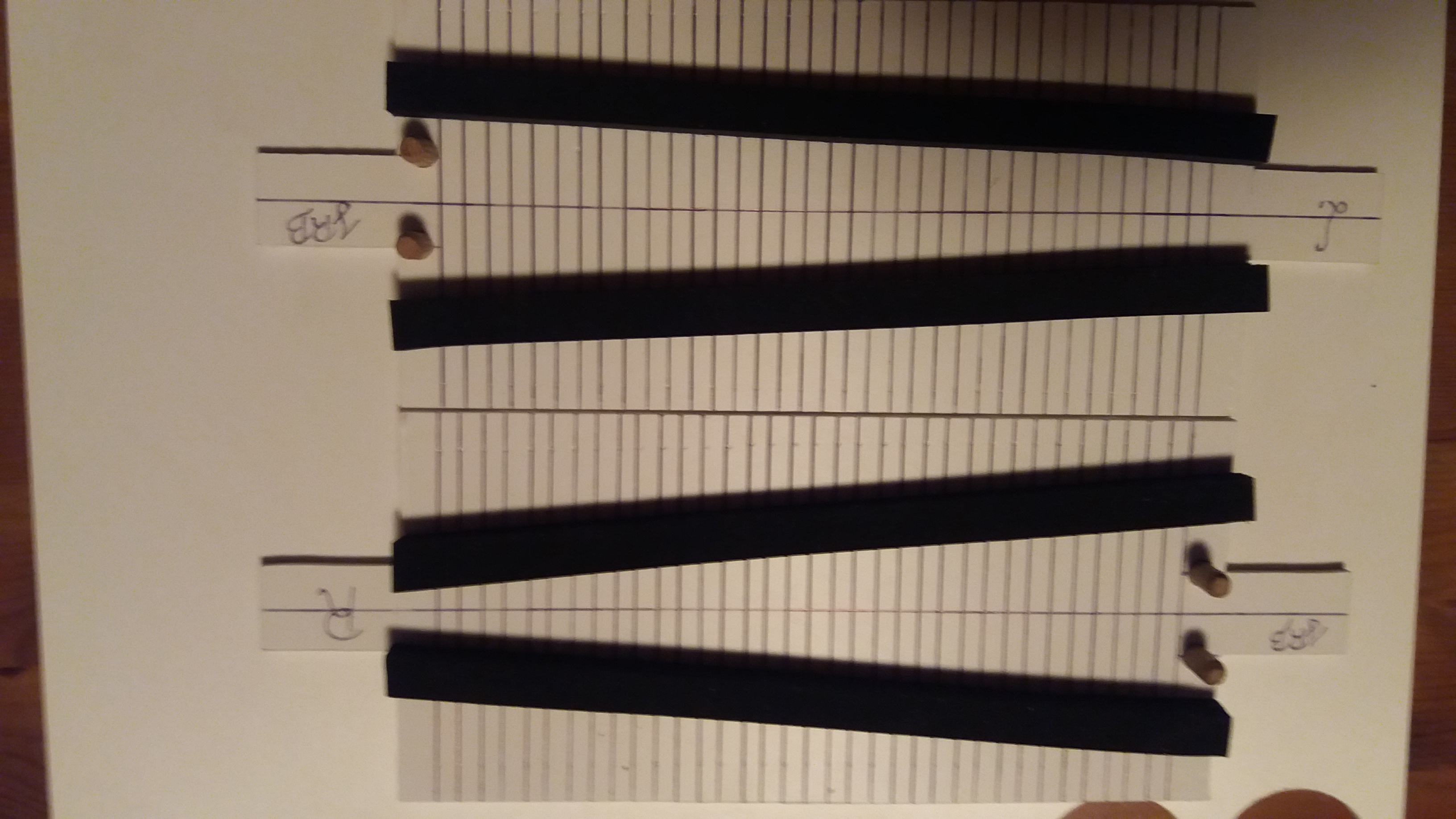

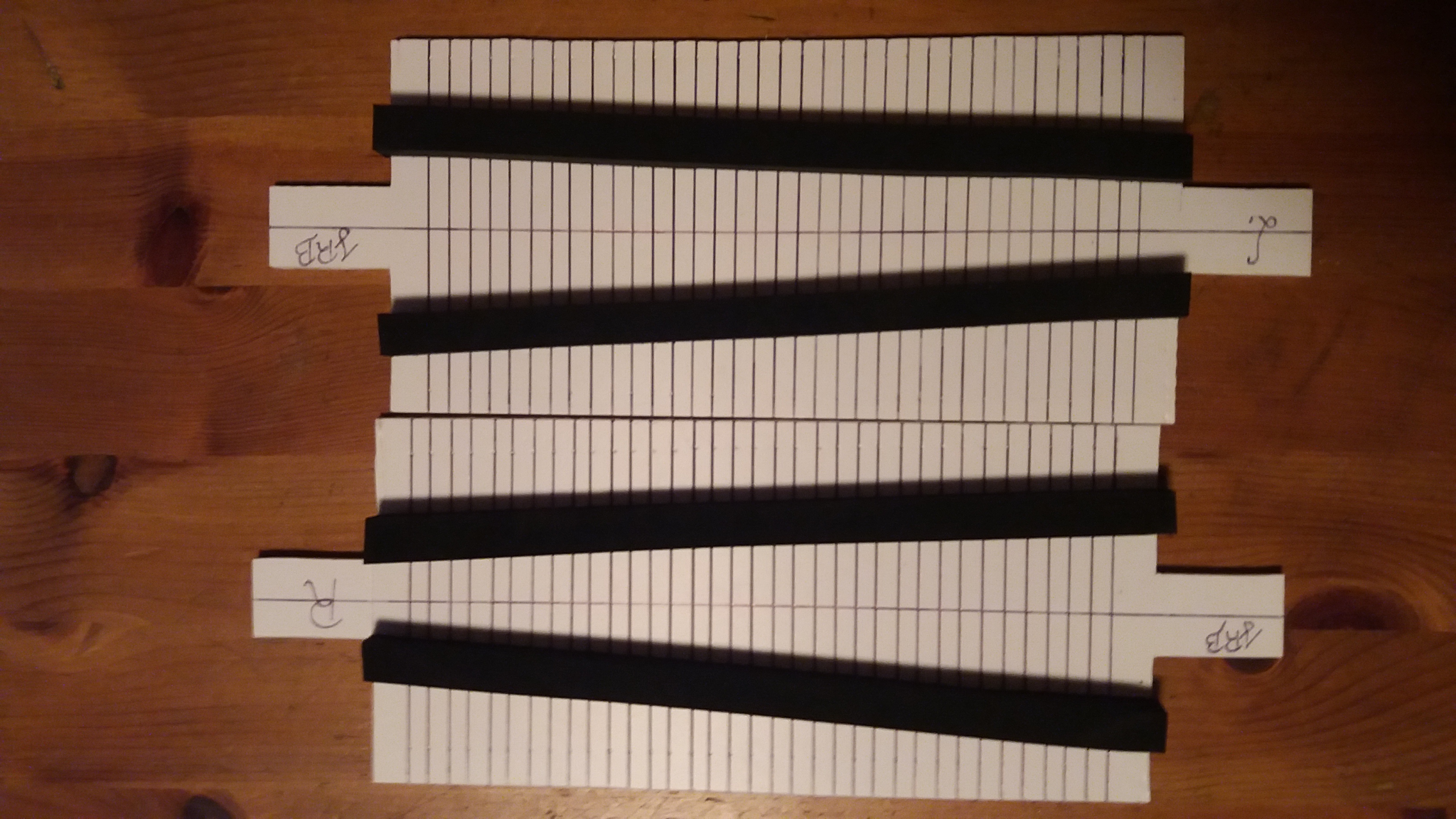

Fazit: habe die von DS auf Youtube vorgestellte Jigs nachgebaut.
Leider hatte ich damit einige Probleme, die Garne gingen mittig auseinander ( Bild ).
Auch die Führungen halfen wenig.
Kann aber auch sein, das die Halterungen zu steil angeklebt geworden sind. Denken1 Denken2

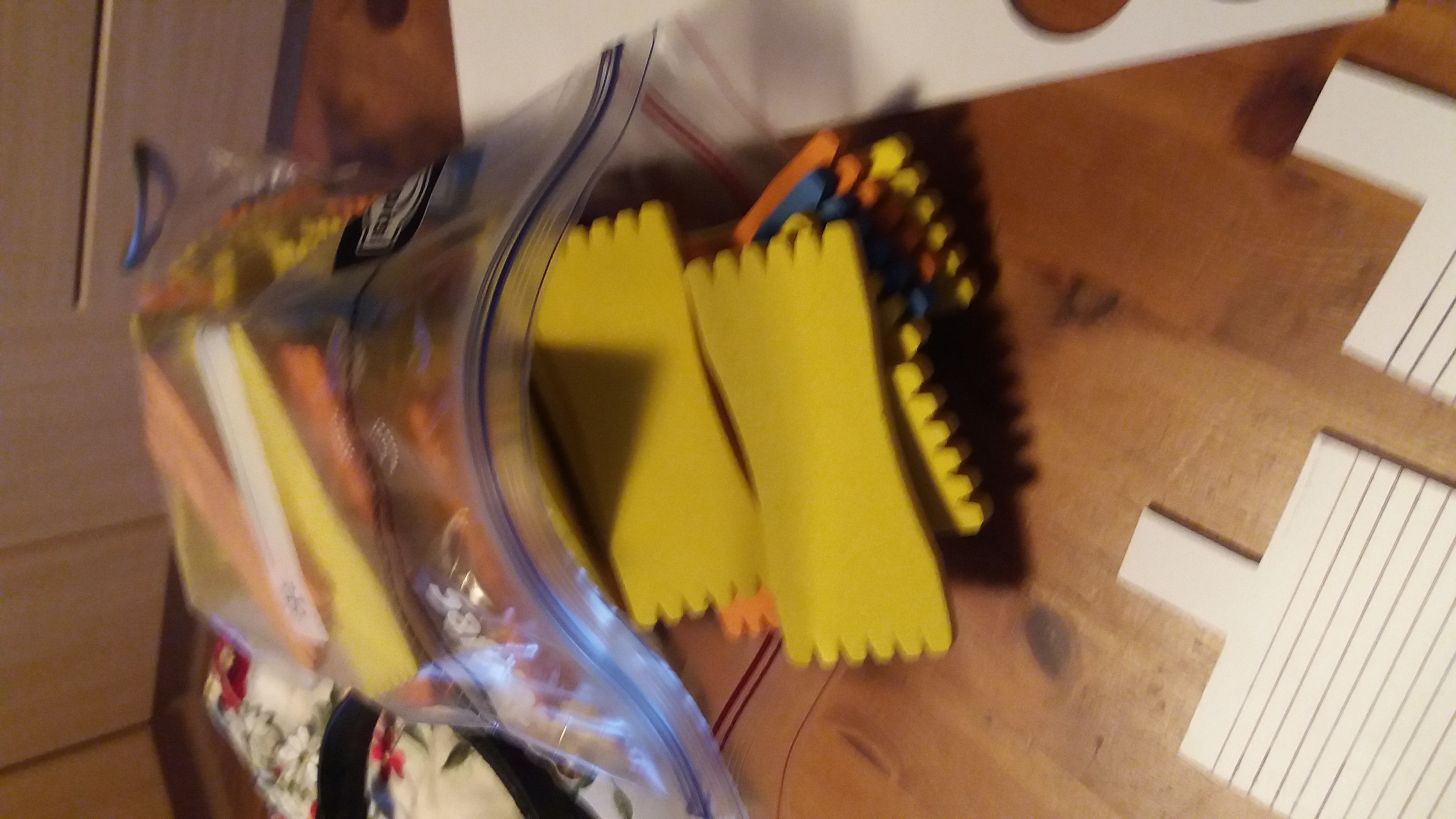

Nun ging ich dazu über, mir neue zu basteln.
- Kunststoffplatten 3mm gibts in jeder Farbe ( Baumarkt )
- Garn - Halterungen aus Eva oder Duplon
Diese werden 70 Fäden fassen. Sollte von der Anzahl her passen.
