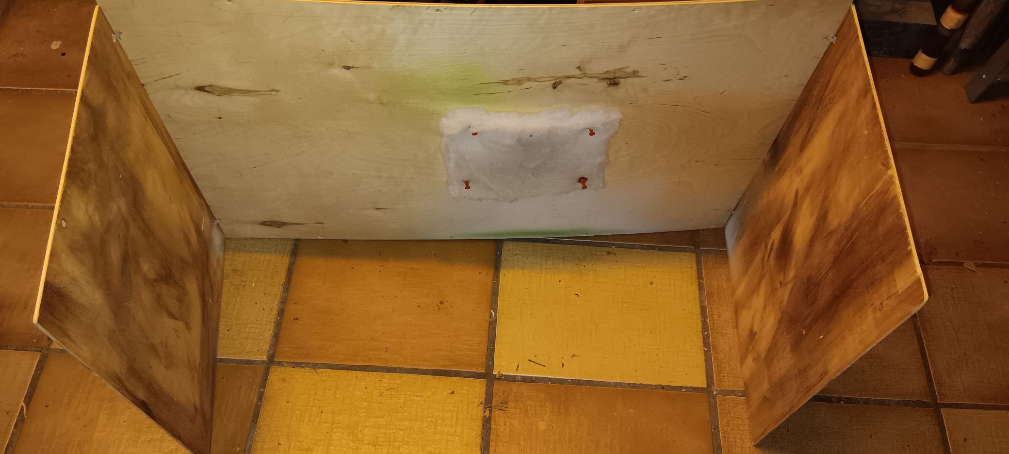

Servus Frank,
da hast du ja ein schönes Spielzeug gekauft. Und ja die Gestaltungsmöglichkeiten sind unbegrenzt.
Es gibt jedoch ein par Spielregeln zu beachten.
Druck Runter soweit wie möglich(ca. 1 Bar) , das erleichtert die Arbeit ( dosieren) am Anfang wesentlich) .
Zweitens eine Absauge ist unumgänglich da in 10 Minuten das ganze Zimmer unter Nebel steht, nicht sichtbar aber auf allen Flächen Farbnebel. Absauge sehr einfach mittels Flies von einer Dunstabzugshaube und Lüftermotor von PC.
Macht seinen Joop hervorragend.
Drittens wirklich gute Airbrush Farben ( die düsen sind schneller zu al was du schauen kannst.
Viertens immer schon Reinigen mit Glasrein danach, spart jede menge Geld.
Gutes gelingen Gruß Wolfgang

Servus Frank, wenn du Ambitionen hast eine Absauge zu Bauen, kann ich dir einen Pumpenmotor von einer Waschmaschine empfehlen, der hat die richtige Geschwindigkeit, ist sehr leise und kostet in der Regel nix,
und auf der Achse das befindliche Lüfterrad kann nach bedarf auch erweitert werden, hatte schon zweimal davon eine gebaut, ging immer Exzellent.
Wolfgang-K hat dieses Bild (verkleinerte Version) angehängt:
