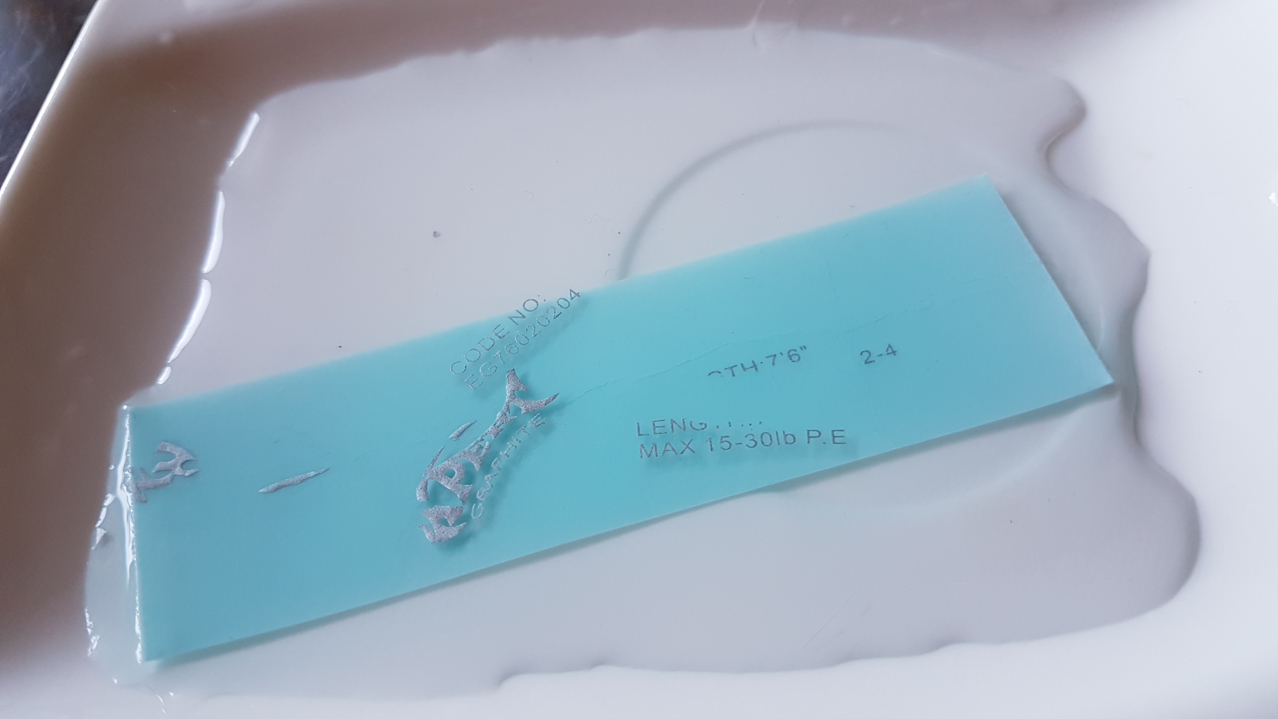

Hallo, kann das eine Wasserschiebefolie sein ein Aufkleber ist es nicht.
Gruß Jürgen

Moin Jürgen Winken1
Das sieht ganz danach aus. Meine EG hatte glaube ich auch ein Wasser-Label.

Mist,und nun ?
Gruß Jürgen

Nun lass alle Hoffnung fahren... Lachen-5
Blöd aber das kriegst du m.E. nicht mehr so hin dass es nach was ausschaut...
Evtl. hat Tackle24 noch eines rum liegen...

A bisserl lang gewartet.
Kann man aber wieder vorsichtig mit dem Papier aufnehmen.
Hauptsache nicht zittern.
Kenne ich vom Modellbau, in der Ruhe liegt die Kraft.
Den Blank gut nass machen und mit Nadeln und Lupe verschieben, das geht!
Nur Mut.
Gruß Oldi

Schon entsorgt,auf You tube habe ich gesehen,das
daß ganze erst im trockenen Zustand mit Klarlack eingesprüt wird.Habe ich nicht gemacht.
Mal sehen wo ich noch so ein Teil herbekomme,vielleicht hat ja jemand noch eins rumliegen.
