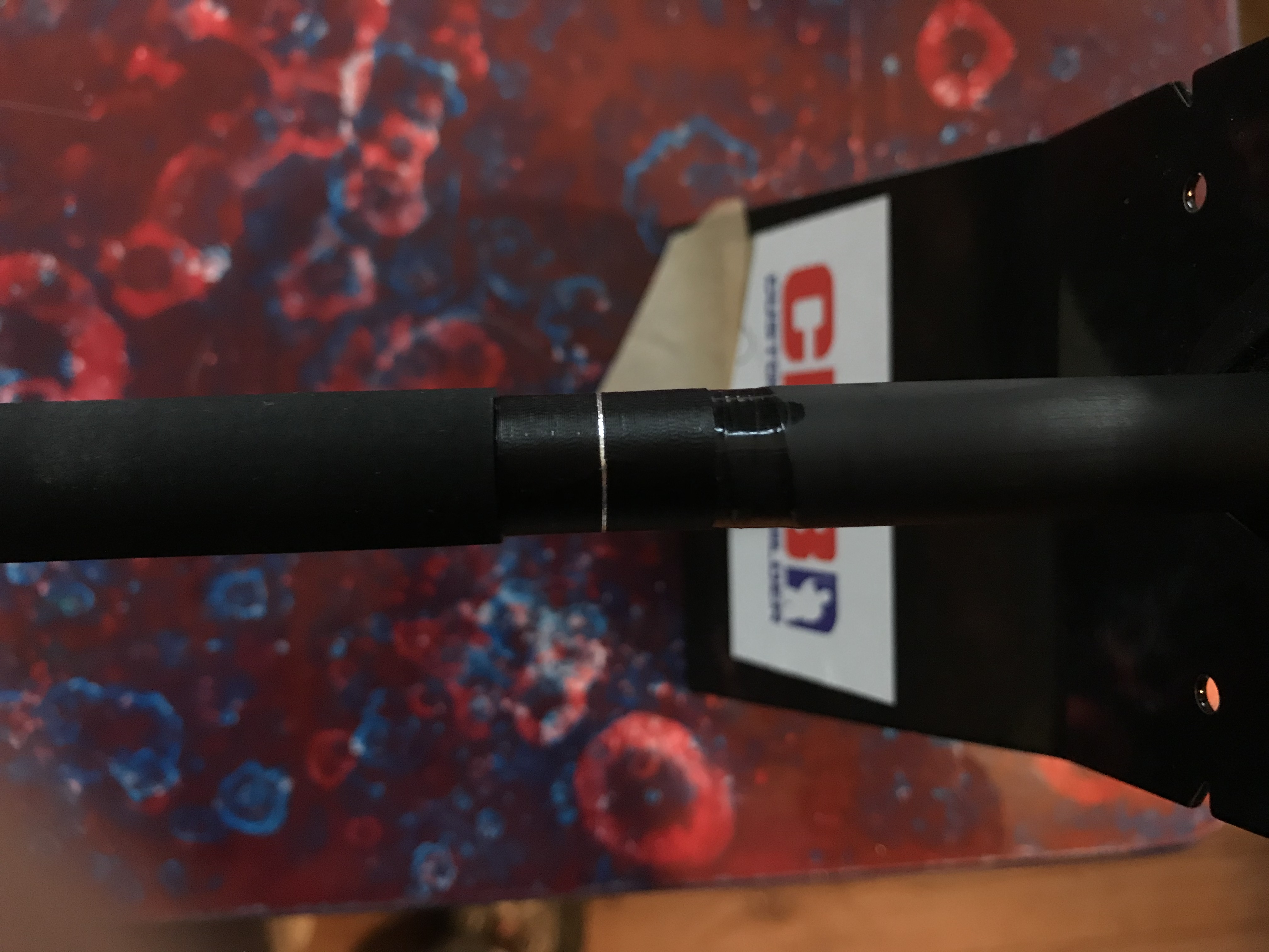

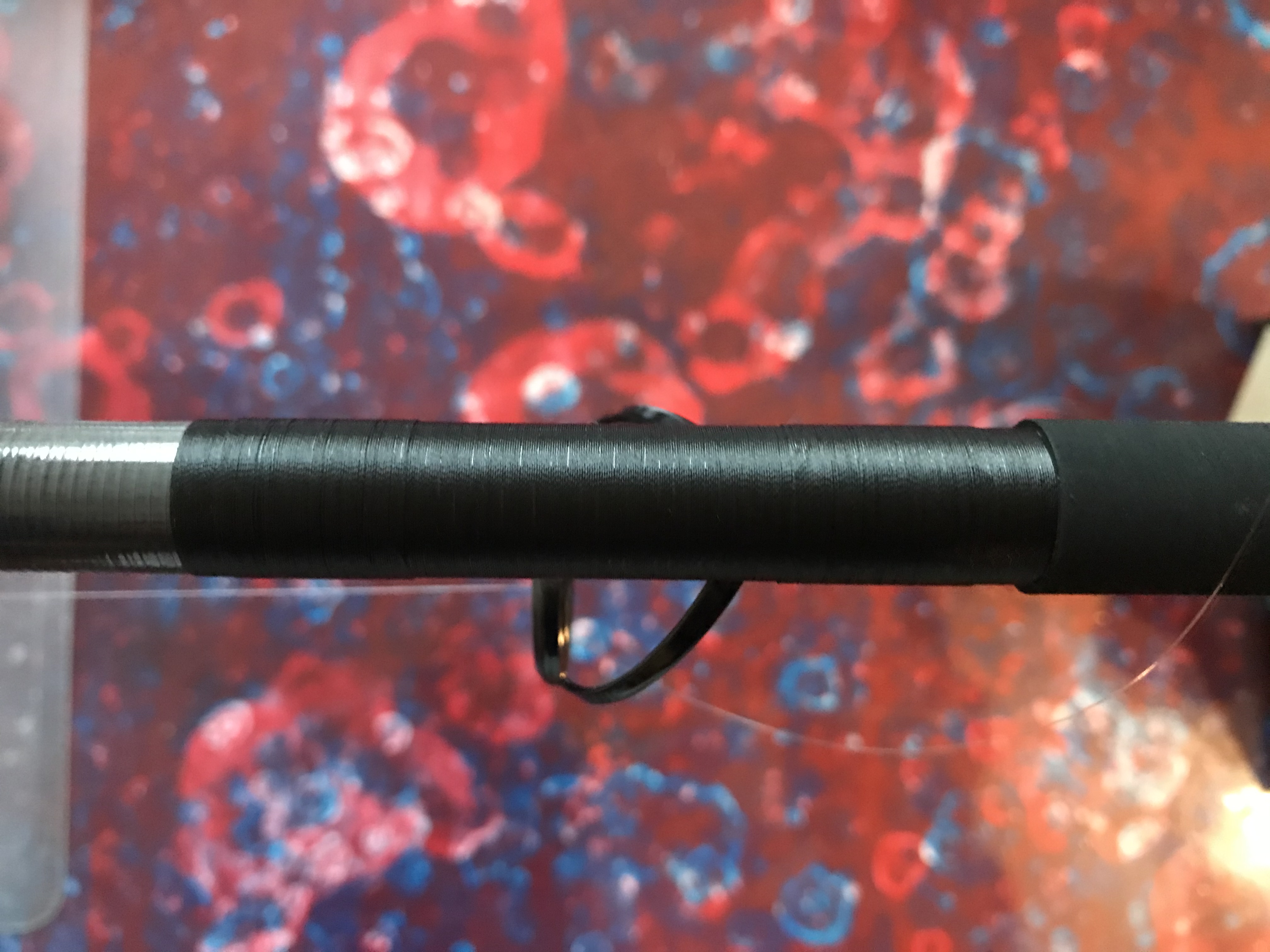

Hallo zusammen, ich steh vor folgendem Problem.
Ich habe meine Rute jetzt fertig zum lackieren bisher ist mir eigentlich alles geglückt und zu meiner Zufriedenheit geworden. Jetzt hab ich den blank mit ans Tageslicht genommen um die Ringe nochmal nach zu korrigieren und musste dabei feststellen das sich die doch recht raue Struktur des Blanks durch die Wicklung abzeichnet das ist bei den untersten 3 von 10 Ringen der fall. Richtung spitze sieht alles gut aus. Sieht man das nachher wenn der Lack drauf ist noch? Oder liegt das nur daran das der Lack unter der Wicklung mehr glänzt als der Garn? Habe schon 2 mal neu gewickelt und versucht alles zusammen zu schieben aber es rutscht immer wieder in die Rillen des Blanks. Dabei spielt es auch keine Rolle ob ich per Hand oder mit der Maschiene Wickel. Garn ist Stärke A. Hoffe ihr könnt mir helfen. Beste Grüße Thomas
Papabär hat diese Bilder (verkleinerte Versionen) angehängt:
65DF4630-A6D3-48DA-BB7B-64EE4E348D0E.jpeg 19C0B18B-4E67-45EC-957B-BAE655C6563A.jpeg
23.12.2019 09:13 Papabär ist offline E-Mail an Papabär senden Beiträge von Papabär suchen Nehmen Sie Papabär in Ihre Freundesliste auf
Es liegt schon am richtigen packen/zusammenschieben der Wicklung.
Das sieht man deutlich auf den Bildern, da schaut der Blank durch.
Ich habe viele solcher " unground "blanks aufgebaut, alte North Western, Tricast, Hardy, Orvis zB. Von dünnen Fliegenruten bis fette Karpfenruten.
Nie hatte ich im Endeffekt dein Problem. Habe auch z.T. mit A gewickelt.
Es kommt einfach auf die richtige Fadenspannung und ein gute Packen an, dann klappt das schon.
23.12.2019 09:43 Reinhard 02 ist offline E-Mail an Reinhard 02 senden Beiträge von Reinhard 02 suchen Nehmen Sie Reinhard 02 in Ihre Freundesliste auf
Servus, nimm ein Burnishing-Tool, eine Stricknadel, einen dickeren Nagel o.ä. und streich damit in beide Richtungen über die Wicklung, damit solltest du die Wicklung nachträglich gepackt kriegen...

Alles klar vielen Dank schon mal.
Das ganze nachträglich noch zu verschieben habe ich bereits versucht das lässt die Struktur leider nur in eine Richtung zu und dann wird es noch schlimmer ich werde die drei Ringe nochmal runter rupfen und diesmal von der anderen Seite aus wickeln dann müsste ich die einzelnen Wicklung besser zusammen geschoben bekommen.

Na ja, wenn schon umständlich, dann kannst du die "Rippen" auch wegschleifen.
An den äußeren Kanten mit Tape abkleben und dann schleifen - hat den Vorteil, dass es nicht trocknen muss...

Ist nicht nötig hab grade die untersten Ringe neu gewickelt jetzt ist es perfekt vielen Dank euch allen für die Tips.
Mit etwas weniger fadenspannung und gewissenhaftes zusammenschieben hab ich das super hin bekommen.
