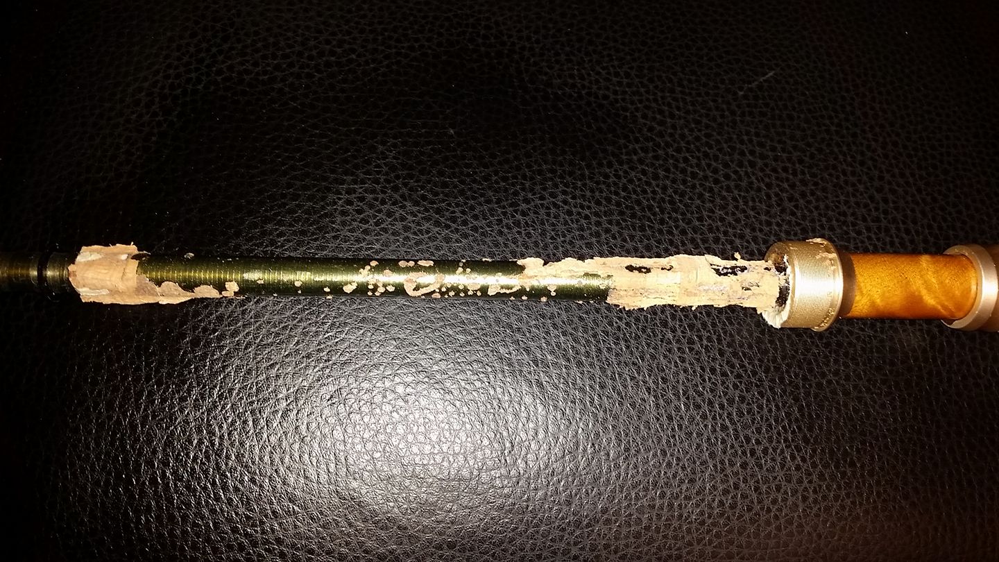

Ich möchte einen Griff an einer fertigen Fliegenruten erneuern. Dabei soll der Rollenhalter bestehen bleiben, da er problemlos funktioniert und mir gut gefällt.
Ich habe jetzt soweit den Kork entfernt und werde Klebereste etc. noch wegschleifen.
Den neuen Korkgriff möchte ich aus 6mm Scheiben aufbauen, welche ich von oben auf den Blank schieben und verkleben möchte.
Dabei möchte ich gerne Scheibe für Scheibe aufkleben, anschließend am Blank pressen und am Ende schleifen.
Ich habe keine Drehbank oder ähnliches. Jetzt überlege ich mir, wie ich den Rollenhalter am besten an der Bohrmaschine befestigen kann (z.B. mit einer selbst gebauten Vorrichtung) OHNE den Rollenhalter zu beschädigen, um den Griff zu schleifen... Denken1

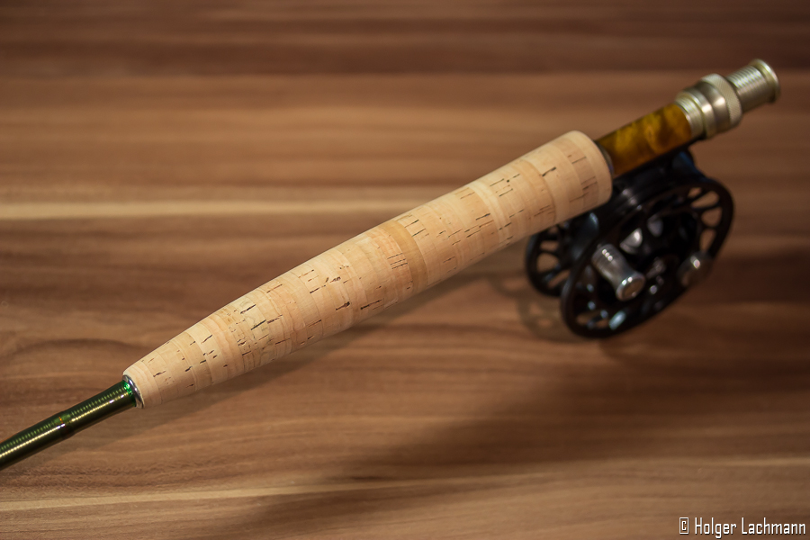

Habe mir den Aufsatz geholt und es funktionierte sehr gut! Aufsatz in die Bohrmaschine, Bohrmaschine in den Schraubstock, Ruten abtapen und in ein Brett mit Kugellager stecken und schon war meine improvisierte Drehbank fertig. Das bearbeiten des Griffes hat wunderbar geklappt.
