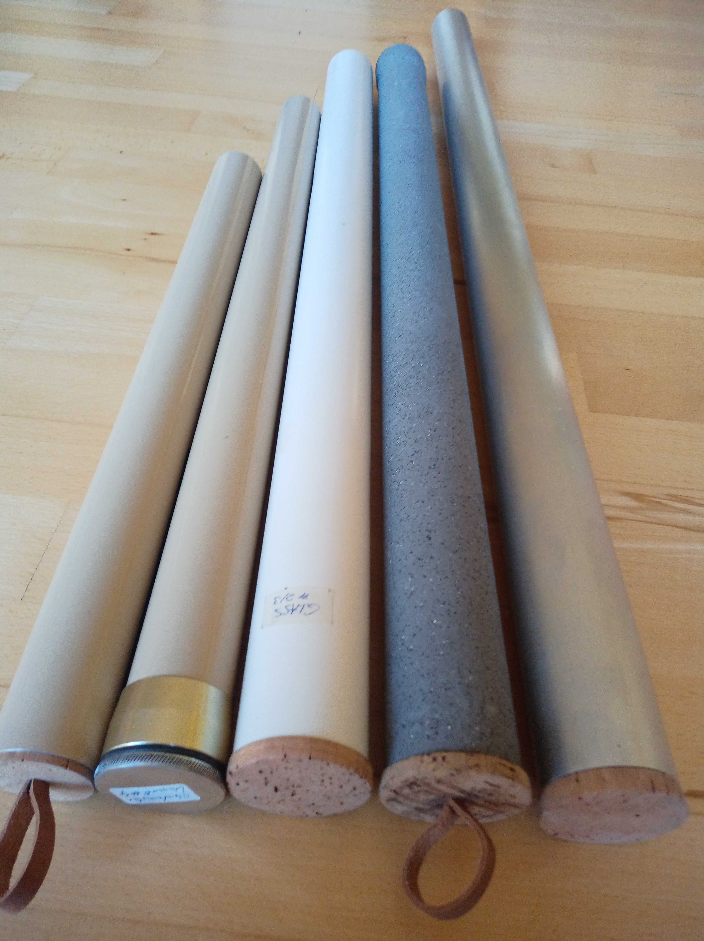

Meine Rutenrohre verschließe ich recht simpel mit Korken.
Neben Alurohren habe ich bisher meist die Kunststoffrohre genommen, in denen die Blanks von Aliexpress geliefert werden. Ist zwar übel die Aufkleber abzubekommen, dafür aber feinstes Upcycling.
HT-Rohr habe ich einmal genommen. Das Ergebnis fand ich aber so hässlich, dass ich es lackiert habe. (Und das ist nicht meine Welt!)
Wenn ich ein altes Rutenrohr einer zweiteiligen Rute gekürzt habe, bleibt meist ein Stück über welches für eine kürzere/kurzgeteilte Rute ausreicht.
Ich habe gestern im Baumarkt dieses Fallrohr von Marley entdeckt. Eine AD von 53mm und ein ID von 49mm, also ausreichend für jede Fliegenrute. (75mm gibt es auch.)
Habe mir schon das eine oder andere Rutenrohr aus Regenfallrohr gebaut, da es hier wenigstens andere Farben als dieses fiese HT-Grau gibt. Dieses hier ist aber in Anthrazit-Metallic und wie ich finde sehr schick.
Gibt es in 1m, 2m, 2,5m und 3m in vielen Baumärkten. Die Preise liegen je nach Länge so zwischen 3,30€ und 6€ pro Meter. Nicht so viel günstiger als Alurohr, aber dafür ohne Lackierung eine schicke Optik.

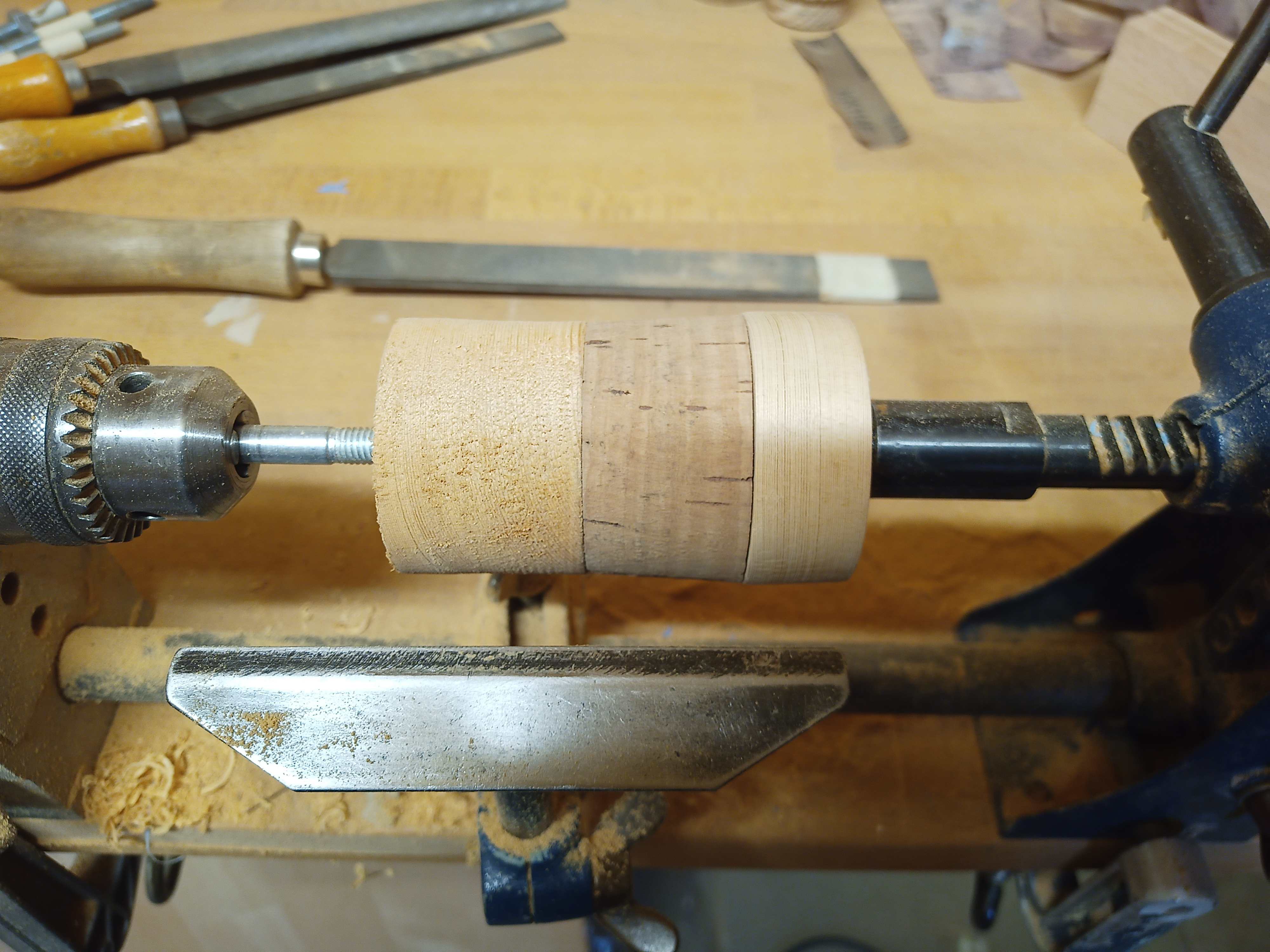

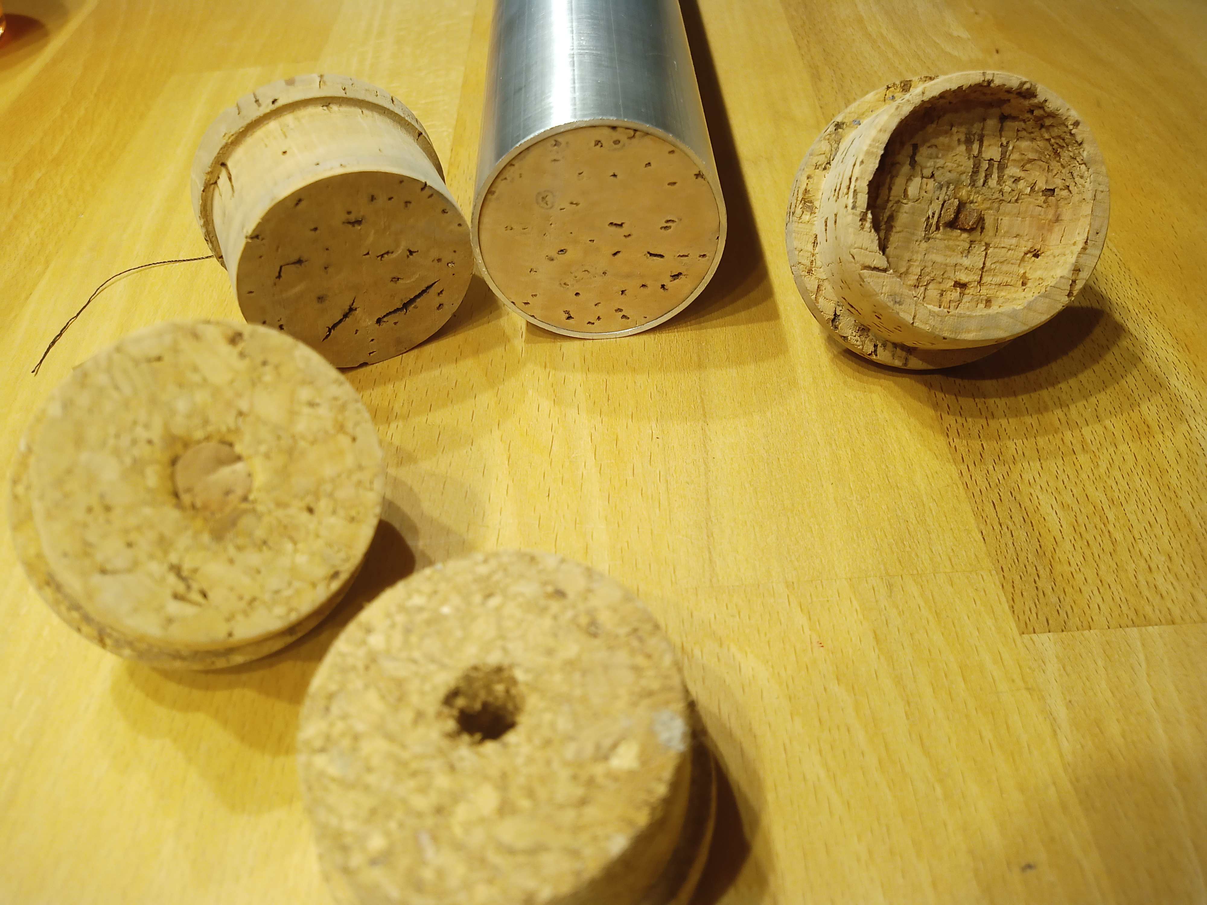

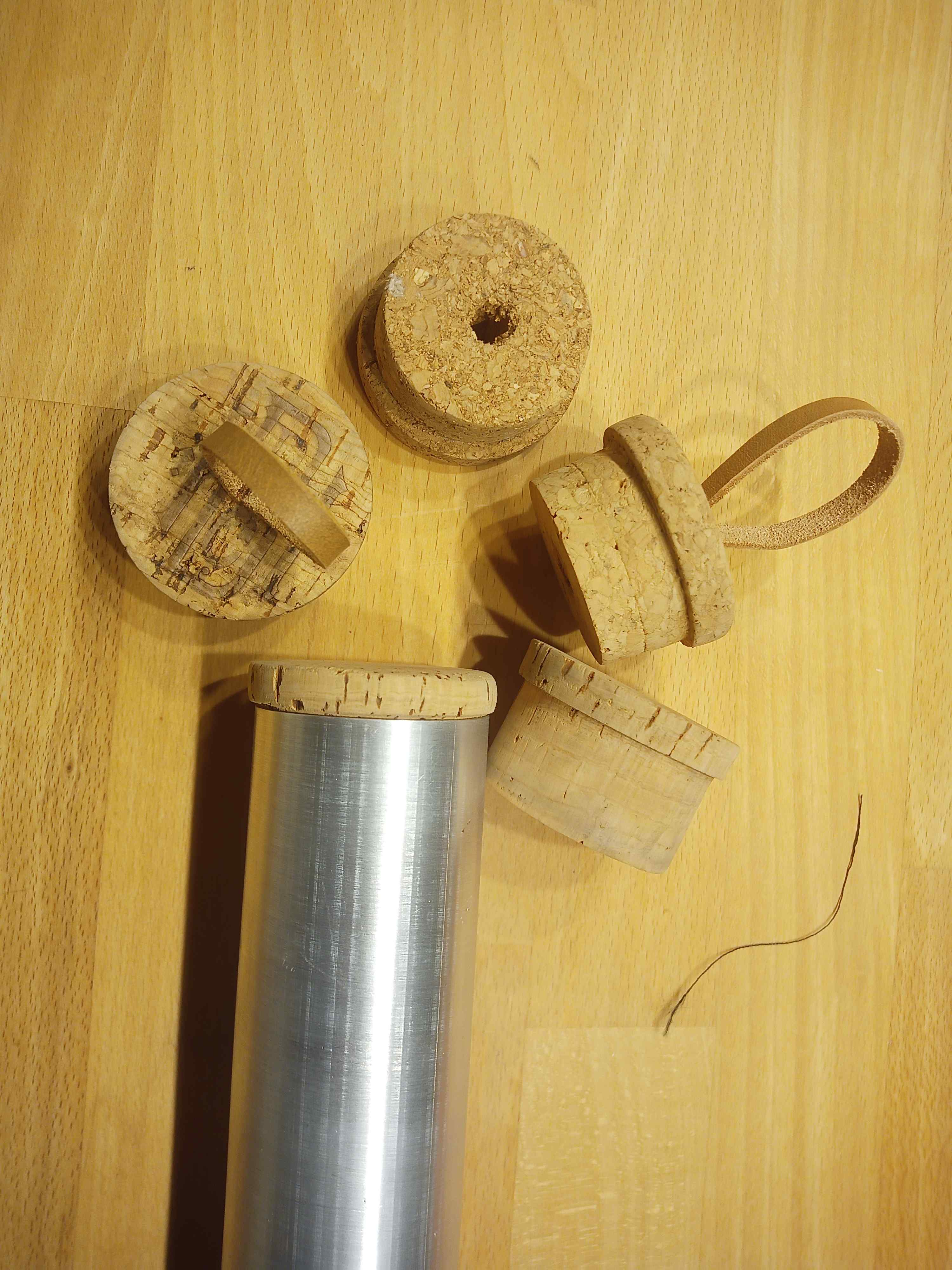

inzwischen nehme ich Fasskorken, ich habe aber auch schon den Verschlusskork von der Verpackung eines „Don Papa 10“ genommen oder Korkuntersetzer zusammengeleimt. Da geht alles, was nicht zu brüchig ist. Pinnwandkork, dicke Trittschalldämmung, diese "Puzzlematten" aus dem Kinderzimmer oder andere feste EVA Platten sollten auch gehen.
Die Fasskorken zu schleifen ist etwas schwierig, da sie nicht perfekt konisch, plan oder maßhaltig sind (Zumindest nicht die aus Naturkork). Außer man kauft welche, die deutlich mehr als den benötigten Durchmesser haben. Da mir am Anfang auch Korken misslungen sind hier eine Beschreibung meiner Vorgehensweise.
Ich habe eine alte DDR Drehvorrichtung (auf meiner steht sogar Bosch) mit Bohrmaschinenantrieb. Ich habe mir je zwei Kerne von Lochbohrungen auf das passende Innen- und Außenmaß (etwas mehr) abgedreht. In einem ist ein Stück Gewindestange für das Bohrmaschinenfutter eingedreht, die Bohrung des anderen steckt auf der Zentrierspitze. Wenn man die Korken hier genau und nicht zu fest (wichtig!) einspannt, lässt sich so ein Verschluss ratzfatz herstellen. Ich nehme hierfür eine große Schlichtfeile. Für die Böden schneide ich mir mit der PUK-Säge aus einem vorher auf Maß (1mm stärker) gedrehten Korken. Nicht ganz durchsägen, es ist besser den letzten cm mit der Hand zu sägen. Den letzten Feinschliff mache ich dann mit der Hand auf einer Schleifpapierbahn.

Hier auch malein Bild von einer Auswahl meiner einfachen Rohre und eines, wo man die neuen Anthrazit-Metallic Fallrohre im Vergleich sieht.
